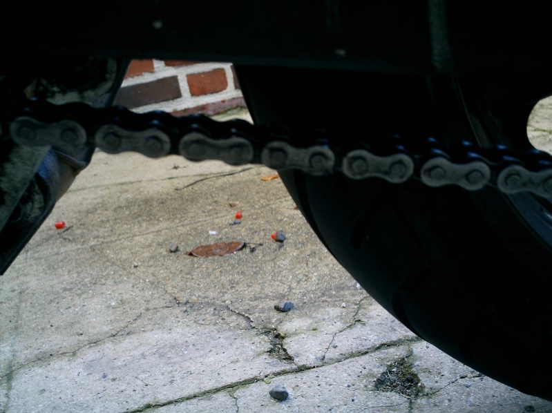

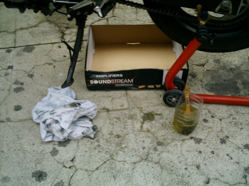

alors voila comme me l'a demandé amede 76 un petit reportage sur le degraissage, la tention et le graissage d'une chaine
alors deja il vous faut un chiffon, un carton pour pas en mettre partout, de la graisse bien sur et un degraissant chaine a defaut faite comme moi un pinceau et du petrol

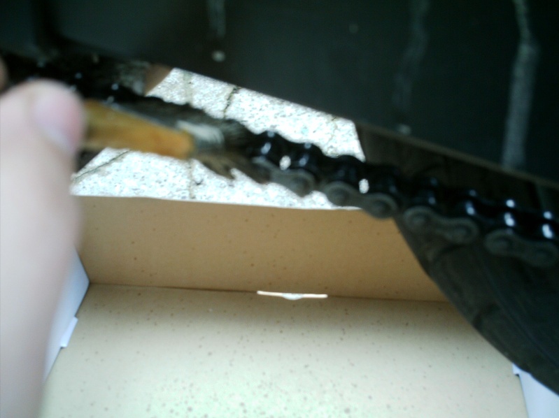

commencer par degraisser la chaine
une fois fini, avec le chiffon essuyer pour que la chaine soit bien propre et seche

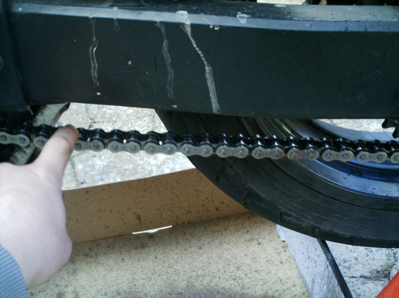

une fois terminé on regarde la tention de la chaine

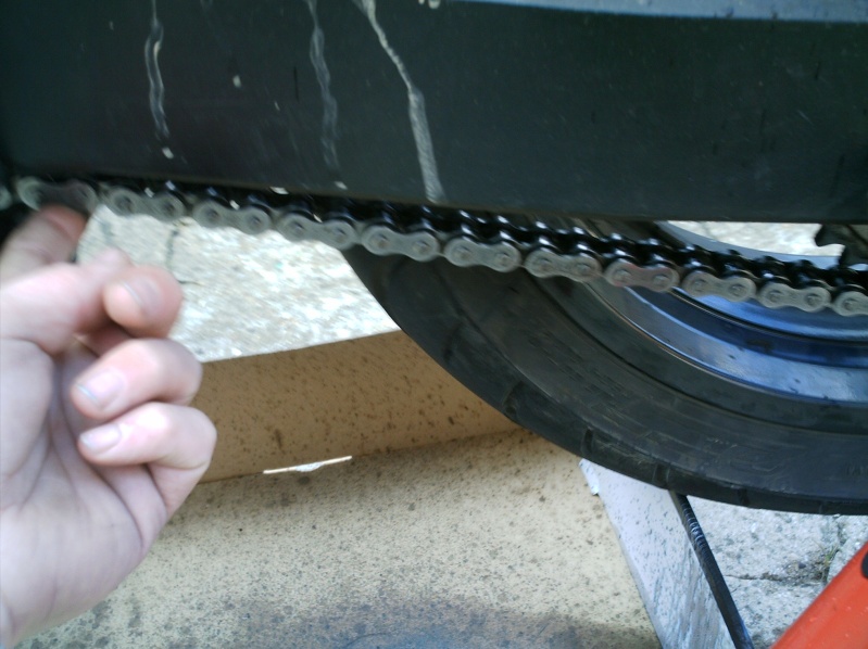

il doit y avoir 20 a 30 mm sur les photo il y a plus donc on fait une tention
deserrer l'ecrou de roue
et tender en serrant les ecrous de chaque coté du bras oscillant
ne pas oublier de reserrer l'ecrou d'axe de la roue
puis graisser la chaine de l'interrieur
voila le mieux est de faire ca de retour de balade chaine chaude Wink

comme tu peux le constater sur la photo un peu plus haut il y a des graduation de chaque coté du bras oscillant a toi de t'arranger pour etre sur la meme graduation de chaque coté pour que ta roue soit bien dans l'axe! Wink
